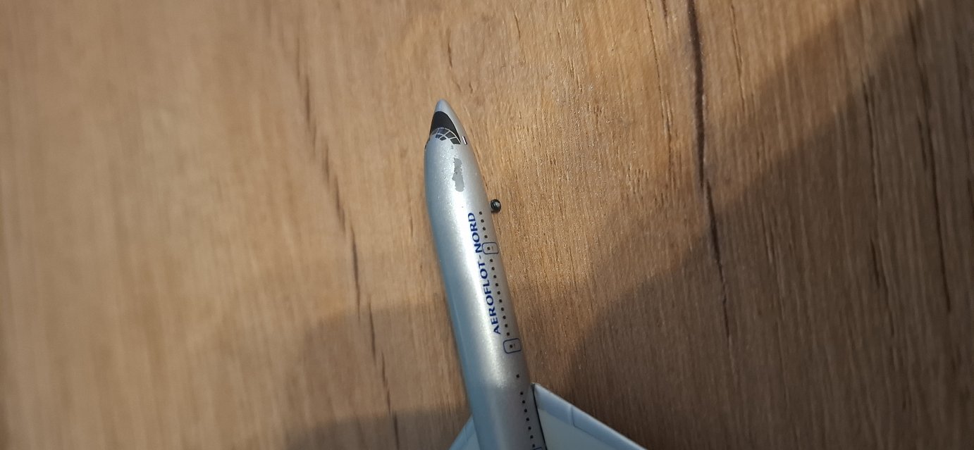

Как исправить скол краски на модели herpa 1/500 Ту 154 Б-2 аэрофлот норд
12 июня 2025 11:23:53
При покупке данной модели я обнаружил заводской брак, на модели есть скол краски. Посоветуйте пожалуйста какой краской можно покрасить или специалиста который сможет это исправить
12 июня 2025 12:22:21
| Макс Ступенко 12 июня 2025 11:23:53 написал(а):
При покупке данной модели я обнаружил заводской брак, на модели есть скол краски. Посоветуйте пожалуйста какой краской можно покрасить или специалиста который сможет это исправить |
Тут главное подобрать правильно краску, после чего попробовать задуть аккуратно аэрографом с тонкой иглой, предварительно закрыв скотчем остекление кабины и надписи с иллюминаторами.
23 июня 2025 10:02:00
Существуют также маркеры, например "Tamiya" - вот только цвет здесь непростой - подобрать будет сложно, а так очень удобно заделывать сколы - я на своем С-130 1/200 именно так закрасил скол, правда, мне было проще - цвет носовой части был черным))
